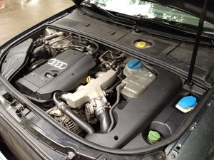

    Плиз, ткините носом в тему, где приводяться номера и пример установки накладки двигателя левой, как на фото. Тема была в записях, потрерял.
    Вроде бы нам подходит 8E0 103 927 D01C
  2. newnoise
    newnoise Завсегдатай
    19 дек 2011
    803
    Унылый© VAG™
    Я поставил положил себе такую 8E0 103 927 F.
    Ни за что не крепится, но не болтается, можно прикрутить саморезом, который расширительный бачок держит.

  11. ник1111
    ник1111 Новичок
    3 авг 2011
    24
    а4/б7Q 2.0TFSI
    [​IMG][​IMG]
    здравствуйте!! подскажите кто знает (на фото штуцер вакуумной линии? что это за узел!!) у меня при прогреве вибрация(стучит) шланга . если изгибаешь его- вибрации нет. и как прогреется двигатель -то же пропадает. как это может повлиять на тнвд!вроде этот шланг от него идет! у кого такое было посоветуйте что делать! (фото от tsv да простит он меня за использ.его фото)

    а4/b7, 2.0ТQ, 05
    замени его... иначе твои 200 лошадей потихому вымрут в 131

    а4/б7Q 2.0TFSI
    шланг менять. ? или сам штуцер(клапан)
  16. newnoise
    19 дек 2011
    803
    Унылый© VAG™
    Тоже был слышен посторонний звук на холодную и педаль тормоза была деревянная, поменял резиновый штуцер 8E0 611 743 A, новый от старого ни чем не отличался, но вроде помогло, как ни странно. :shock:
  17. Дмитрий_79
    Дмитрий_79 Новичок
    19 авг 2011
    89
    B6 2.0TFSI
    Дружище, меняй клапан N80, и проблема уйдет сразу!!!
