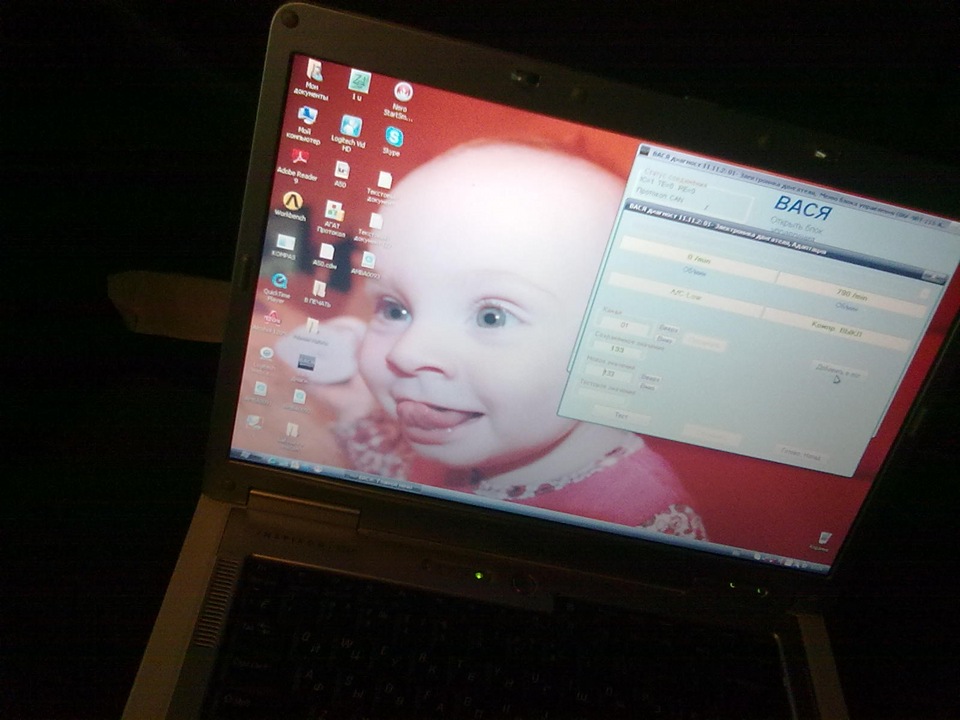

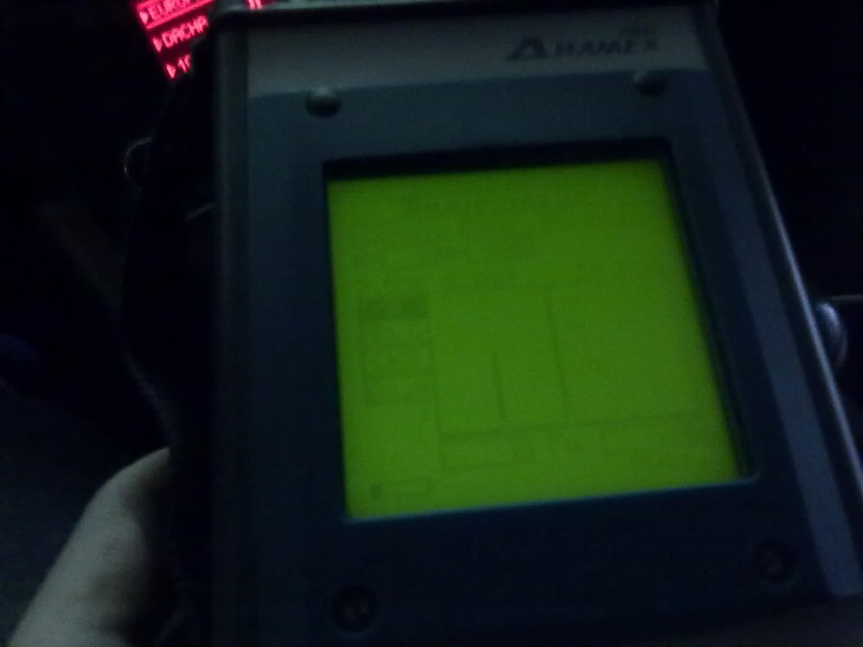

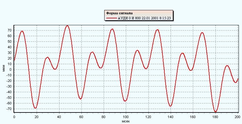

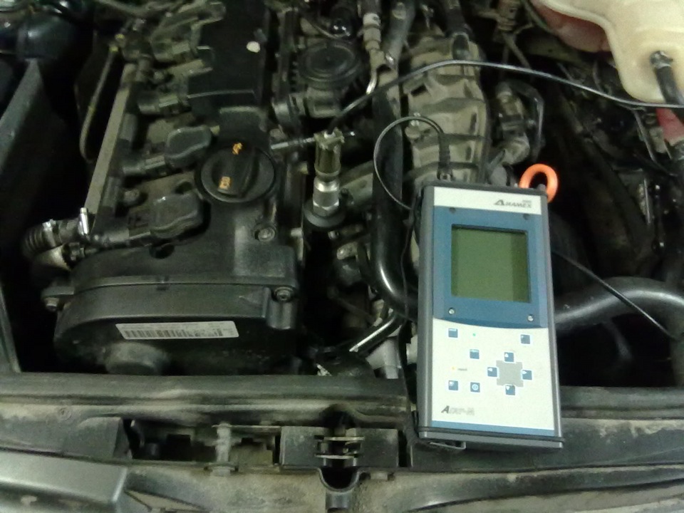

    Друзья, я тут хренотенью занимался от нефиг делать, просто А.L.E.X. меня додолбал своими жалобами на вибрацию, и я решил поэкспериментировать у себя т.к. тоже стал её замечать , благодаря нашим с ним разговорам, спасибо те, дорогой )))))))
    Все знают, что на ХХ у мотора 2 TFSI ощущается вибрация. У кого-то больше. У кого-то меньше. Особенно заметно в режиме D, если у тя автомат…
    Я короче решил взять с работы прибор и замерить эту вибрацию, так ради прикола. В Ваге поднимал обороты ХХ до 800. Делается просто. Двигатель->Адаптация->01 канал->стрелочкой повышаем->сохранить.
    И соответственно сравнил, до и после. Разница ощутима.
    До 720
    После 800
    Снимал в режиме драйв, чтоб больше трясло.
    [CUT]

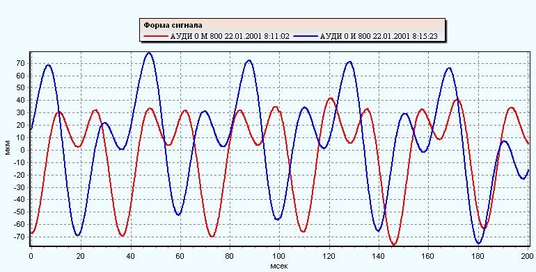

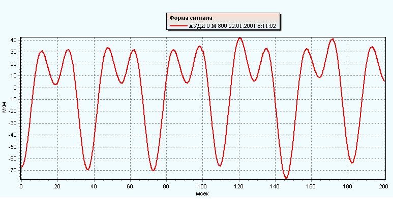

    Вот исходная вибрация
    А вот после поднятия оборотов
    И если наложить друг на друга
    Видно, что трясёт меньше с поднятым ХХ. По оси Х время. По оси Y мкм, 1мкм это 0,001мм

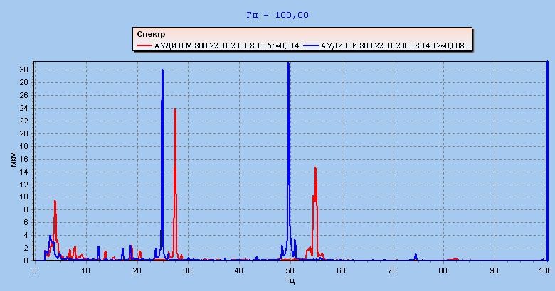

    Я не знаю, был ли у вас спектральный анализ в институте, у меня нет, но я с этим работаю и вроде разобрался.
    Эти графики упрощённо можно представить в виде спектров. Т.е. каждый график состоит из набора гармоник с определённой амплитудой и частотой.
    Синий цвет до, красный после
    По оси X частота, Гц
    По оси Y амплитуда, мкм
    Видно, что основной вклад в вибрацию вносят колебания на удвоенной частоте вращения коленвала (25 Гц) и учетверённой (50 Гц)
    Удвоенная частота к.в. это вспышки в цилиндрах. Если бы была неравномерность (разный распыл форсунок, компрессия разная) то была бы ещё вибрация на половинной частоте вращения коленвала т.е. где-то 6-7 Гц, но её нет. Также на графиках горбы, были бы неравномерны.

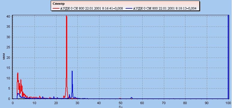

    Вот ещё на руле замерил непосредственно
    Ваще сильно упала, и в салон доходят только колебания на удвоенной частоте, ничо больше. Они и долбят…Только вот как полностью от такой долбёжки избавится пока я не знаю…[/CUT]
