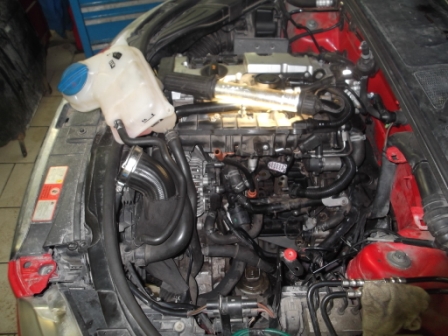

    Мужики, вот читаю читаю,вы все про 93 группу обсуждаете,мне вот тоже стало интересно что у меня там,вот посмотрите пожалуйста,есть что то страшное?[​IMG]

    :shok::facepalm:

    -1. ваще шоколодно. Цепь менялась ? какой пробег ? Мотор тарахтит ?
