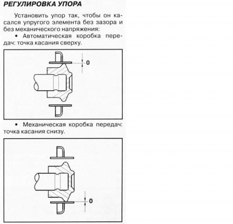

    Кстати, а при замене подушки - перезажимал остальные? И еще момент - состояние и правильность установки переднего упора ДВС.
    Вот правильная регулировка переднего упора - положение зависит от типа КПП.

    Про переднюю опору не забывайте, она ой как часто всему виной.
