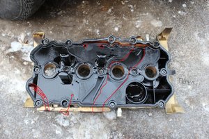

    вот фото клапанной крышки снизу. перед справа.
    Отверстие самое левое сквозное четко на распредвалы, среднее судя по тому откуда вытекал карб клинер идет в 2 маленьких отверстия, я так понимаю это для диагностики. ну и большое правое (самое переднее) я обвел.
