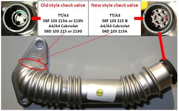

    Ревизия трубки походу новая, клапаночек заменен. Все дружно бегом за новой трубкой!
    Кто заменит, опишите состояние клапана в старой, действительно ли он закис???

    екзист на бве вообще другой номер выдает. Кстати судя по всему клапан там пластиковый, а значит карб клинер рулит и еще. туда уже картерные газы должны идти без масла...
    Кстати, миханафт, именно по этой трубке у тебя при отключеном патрубке дроселя при опресовке воздух пошел в голову. Имхо, хана трубке и ее клапану..

    #2046 Видади, 21 дек 2012
    посмотрел, у меня 06d103215. машина 2008. будем менять. bwt.
  7. Zlodey
    Zlodey Старожил
    12 фев 2006
    9.289
    турбокватроручка
    #2047 Zlodey, 21 дек 2012
    06D 103 213 G - старый. Видимо у нас нет ревизии. Етка что говорит?

    я ваще уже запутался...новый образец это слева или справа ? Зачем в этой трубке обратный клапан если в грибке он уже есть... Короче смысл походу в том, что если какой то клапан не работает, начинает сосать масло. Ещё каналы в пластиковой крышке тоже наверно влияют. оНи забиваются...тоже повышенное разряжение от этого...
    Когда буду опрессовку по частям делать, шланг этот всё равно придётся снимать, вот и посмотрю, чё в нём...

    я думаю, слева старый, справа новый. во первых это видно по клапану, в старом грибке пцв такой же клапан как слева. В новом с буквой L такой же как в новом на картинке справа. Кроме того за это говорят слова OLD и NEW.
    И номера. Тот что стоит сейчас у меня.
