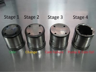

    жаль, толкатель менял 30 тысяч назад, старый был как новый. Я думаю пока не париться?

    b7 tfsi quattro
    не знаю, у меня пока машина только 8 тысяч. 6 тысяч назад полез менять, вытащил, а он был чуть лучше чем первый пример. Я его на место поставил. Ну а дальше буду следить. На американских форумах они раз в 15 киломиль меняют, следят, фотографируют. Я думаю, на пробег полагаться не стоит надо вытаскивать и смотреть.
