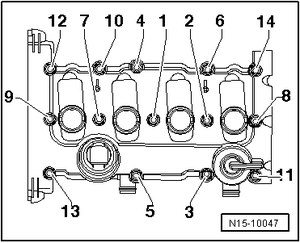

    Момент то прописан в эльзе, правда жал сам крышку от руки
    Последовательность затяжки болтов крепления крышки ГБЦ
    – Затянуть болты в заданной последовательности моментом 10 Нм.
