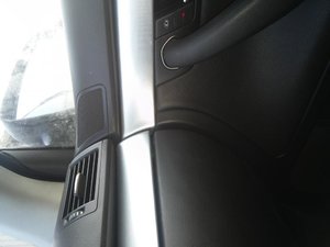

    всем привет.из за чего может быть так как на фото одна часть панели выше другой на 8-10мм.может быть это из за неправильно сборки панели?

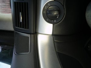

    а другая сторона так

    А ты уверен что в панеле дело а не в дверной обшивке?

    не уверен.если смотреть по низу двери она так и левая вроде.но завтра точно гляну

    а дверную обшивку можно не ровно поставить?

    С дуру можно и х.. сломать)))

    подскажите если кто нить разбирал панель можно её не правильно поставить по высоте?

    просто у меня с одной стороны тоже не ровно.но не так как на фото

    возможно сама поперечина передней панели не правильно стоит, и в следствии чего и сама торпедо.
