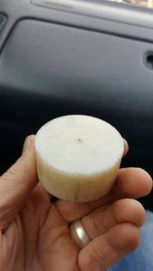

    Извиняйте, что вклиниваюсь, но думаю, что лучше всего сделать из ПТФЭ (который фторопласт-4), т.к. он устойчивый к чему попало а также самосмазывающийся и довольно износостойкий, что даст выигрыш при трении об крышку фазика. Плюс его легко обрабатывать.

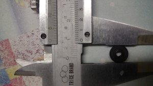

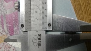

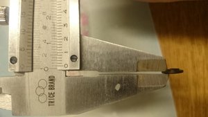

    Померь толщину шайбочки своей ? И диаметр ножек которые скользят, скажи мне) завтра поеду выточу)

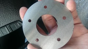

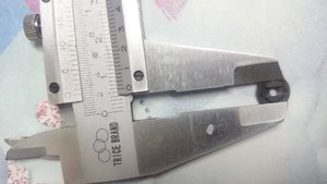

    #1728 rudi683, 28 мар 2016
    Вот так, глубина под пружинку 0.5 мм, усы эти нужны для выпуска масла из поршня

    Ширина канавки между ножками?) Токарь сказал выточит легко только канавку сам проточишь надфилем)

    рукаблуд:D:D:D:D по диаметру отверсия

    Вообщем 1мм отверстие делать и нормально ) Спасибо! Завтра постараюсь результат показать)

    Ну да, пока крышку сделали, шайбу тоже отдал))

    Замутил кусочек) поехал к ювелиру) он щас на компе деталь нарисует размеры установит и станок сам выточит) uploadfromtaptalk1459164442556.jpg

    Из такого куска в 3д станке получится пару штук сделать)

    Подойдет. Уже один добрый человек посоветовал второпласт. Я сделаю из копролона он по жесче
