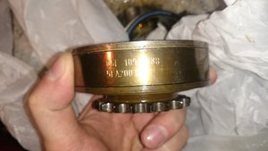

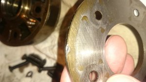

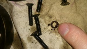

    Разборка анальногофазика, с буквой B, по логам у человека фазик мертвый .
    История такая при в скрытие в сервисе, этих убогих мастеров попросили посмотреть кольца на крышке , они сказали что гуд ! но фазик менять !!!
    Человек купил новый фазик с крышкой за 28000!!
    после замены мне привезли это борохло ,по середине кольцо не сходится )) те 5мм кольца нет ) карл!!!! вот и фазик и не крутился , фото колец скинут я вам покажу ))

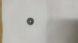

    он самый ) пластиковая шайба умерла ,пока даже не знаю из чего эту хрень делать , она очень мелкая, верхние крышки отдал на проточку ) вечером втулку наверно буду делать

    Знаешь из чего думаю? Есть такие шайбы из текстолита в электрике используются ) я думаю из неё сделать)

    нет! они такие же как кольца даже не думай !

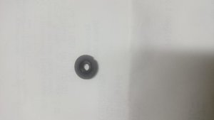

    Это моя) ещё целая

    Ну а из чего ещё то ? Этот материал не расширяется термомаслостойкий. Не из метала же делать

    это пластик однозначно должен быть

    Ну так текстолитовая она идёт как стекловолокно как пластик. Ну либо искать пластик который устойчив ко всем температурам и маслу
