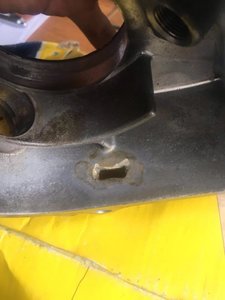

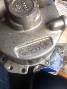

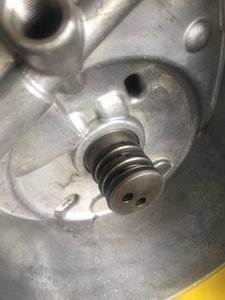

    Да хз как, сам в шоке ну видимо развалилось кольцо начало его перемалывать там

    бу ) с дыркой 5000 просит ) дырку можно заварить

    С дыркой 5 ))))) а дырку отдельно можно купить фотку хоть скиньте че за дырка ))

    Вот как есть

    Да это разве дырка )))) девственница))) Давай до завтра вечера попробую решить с деньгами отпишу тебе. А че с кольцами отдаёт?
