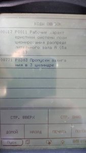

    А вот 93 94 группы ,по 94 пишет ошибка [​IMG]

    Снял клапан. Он чистый как слеза. 12 вольт на него щелкает и перекрывает среднее отверстие

    А че не так? ) ну если датчик не работает фаз то и фазик будет мозг дергать

    То есть 15-16 это датчик проверяет ? Нолики это збс) А с фазиком что не так ?

    С чего ты взял что клапан работает? То что сигналы по форсам приходят? Нолики эти) Чёт не могу въехать и то есть остаётся фазик ? И че тебе в 93 не понравилось то что -1 ?

    Без разницы на холодную или на горячую, когда так по тихой давишь на педаль едет нормально и разгоняется до 100 без проблем, как только нажимаешь больше половины газа так хлопает в глушак и сразу начинает моргать чек выкидывает ошибку пропуск 1 цилиндра при следующих хлопка или подергиваний 3 цилиндр пропуск и ошибка. Датчик ставил другой бу ниче не изменилось . А если все таки где то воздух сосет во впуске может от этого зависеть или все таки в фазик лезть как думаешь?

    может все таки фазик? вот тут у товарища тоже херня , про.. толкун , замена вал ,тнвд , цепь и дт . тоже вал херню пишет )
