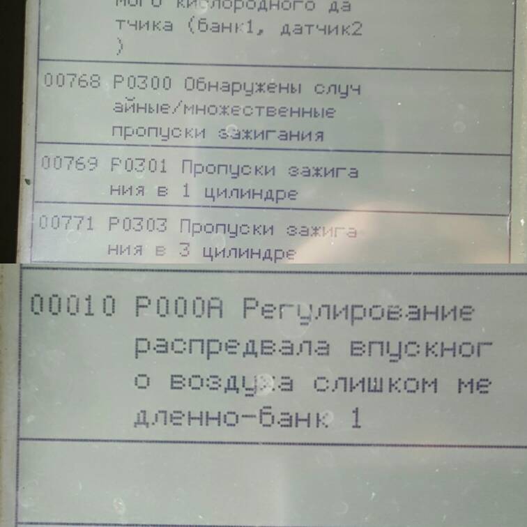

    Ладно перестала она троить моросить) другая проблема! На разгоне начинает подергиваться и иногда в глушак даже хлопает выкидывает ошибки
    Катушки местами поменял все равно те же цилиндры прлпуски . Куда копать?
  11. rudi683
    rudi683 Живу я здесь
    18 фев 2013
    4.588
    Audi Q7 4l 3.0 tdi рест
    Как вариант свечи, если фазик нормальный, как ты говаришь, еще 15-16 группа? и форсы
  12. rudi683
    18 фев 2013
    4.588
    Обычно если фазик не довернул впуск, то ошибки по зажигание, я бы начал с со свечей
  13. WTF
    WTF Участник форума
    29 окт 2013
    418
    Новосибирская обл.
    A5 QUATTRO V3.2
    А из-за клапана фаз не может пропуски закидывать?
    С него у меня давненько маслецо подтекает
  14. rudi683
    18 фев 2013
    4.588
    Хз, там отверстие, помой его

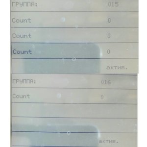

    Завтра в 15-16 посмотрю че кажет скину скрины. А чего там должно показывать?
    На холостых работает хорошо и едит нормально если не валить на педаль, как только давишь начинается хлопки всякие в глушак огня из труб не хватает ))
  16. rudi683
    18 фев 2013
    4.588
    Нолики

    Нолики везде! Так эти группы че проверяют?
