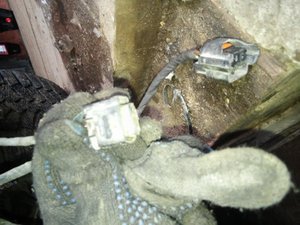

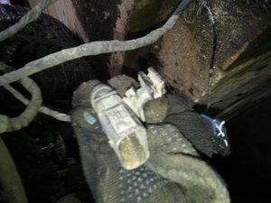

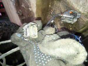

    менял лампочки в птф и обнаружил около левой птф вот такие фишки,они не куда не подключены,идут в косе вместе с птф.куда они идут подскажите
  6. rudi683
    rudi683 Живу я здесь
    18 фев 2013
    4.588
    Audi Q7 4l 3.0 tdi рест
    Если левая сторона, то возможно блок для открывания ворот) как у меня стоит) только нет у меня таких ворот и шлагбаума

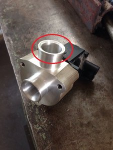

    и еще хотел узнать.у меня стоит к04..а к части которая обведена красным на фото должна подходить трубка или нет.у меня нет.и если да то куда.
    фото не мое

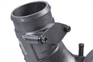

    ребят подскажите а для чего на холодной части турбины глушат отверстие для вентиляции картерных газов.встретил в инете интересно стало

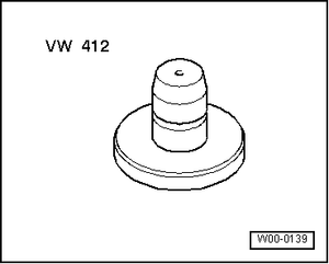

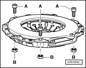

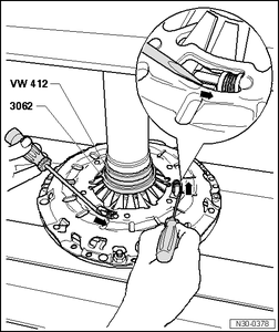

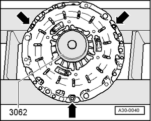

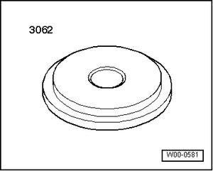

    Установка регулировочного кольца нажимного диска SAC в исходное положение.
    Инструкция
    t В случае установки нового диска сцепления вместе с бывшим в употреблении саморегулирующимся нажимным диском необходимо отвести назад до упора регулировочное кольцо нажимного диска. Если регулировочное кольцо нажимного диска не установить в исходное положение, диск SAC будет работать с меньшим давлением, что повлечет за собой повышенный износ сцепления, в особенности, диска сцепления (пробуксовка сцепления).
    t Если замена диска сцепления не производится, то положение регулировочного кольца изменять не следует.
    t Регулировочное кольцо новых нажимных дисков SAC уже находится в исходном положении.
    Необходимые специальные приспособления, контрольные и измерительные приборы, а также вспомогательные средства
    t Пресс-штемпель -VW 412-
    W00-0139
    t Пресс-шайба -3062-
    W00-0581
    Порядок работы
    – Установить в отверстия крепления нажимного диска, как показано на рис., 3 крепежных винта -A- с углом 120° (1/3 окружности).
    – Накрутить 3 гайки -B--M8- на винты -A- и затянуть гайки.
    A30-0042
    – Положить нажимной диск SAC на пресс таким образом, чтобы он опирался только на головки 3-х вышеуказанных винтов -стрелки-.
    – Установить пресс-шайбу -3062- по центру нажимного диска.
    A30-0040
    Осторожно!
    При последующих операциях не прикладывать усилий, поскольку вилки установочного кольца могут сломаться.
    – Упереться двумя отвертками в вилки регулировочного кольца. Давить с помощью пресса на нажимной диск до тех пор, пока регулировочное кольцо не будет двигаться прямо.
    – Равномерно отвести с помощью двух отверток регулировочное кольцо в -направлении стрелки- до упора.
    – Удерживая регулировочное кольцо в этом положении, поднять пресс. При этом регулировочное кольцо зафиксируется.
  17. alex00
