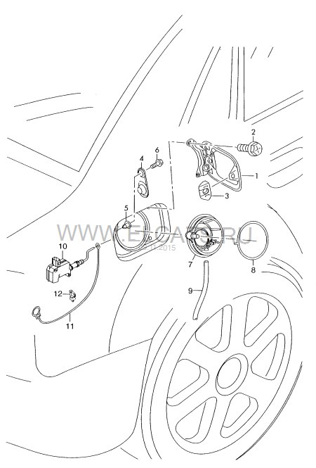

    Народ у кого лючек бензобака открывается из салона с кнопки. Объясните как он у вас работает?
    У меня с покупки снят колпачек который на самом лючке бензобака
    3 на схеме
    Заказал себе этот колпачек
    Вот думаю не спецом ли его сняли что он барахлил? А то мы вчера с электриком крутились возле него, нажимали кнопку открытия с салона - он сработал ток пару раз - уполз назад и обратно и все больше не срабатывал. В чем может быть причина? Сам механизм износился или кнопка барахлит??:shock:

    Как пластмаска может влиять на работу штока? :shock: Он (шток) должен работать и при открытой крышке. Проблема скорее в моторчике 10.

    Если учитывать, что Сеат, Ауди и Фолькс одно и то же, то я вставлю свои 5 копеек :) У меня в Леоне лючок не открывается из салона, а моторчик этот служит для его закрытия при запирании автомобиля с пульта. Т.е. когда машина закрыта, то и бак не откроешь

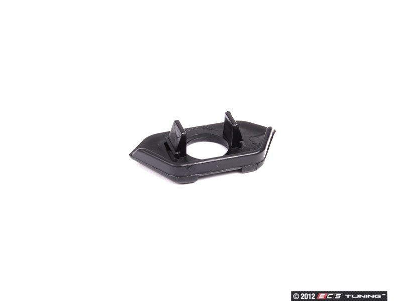

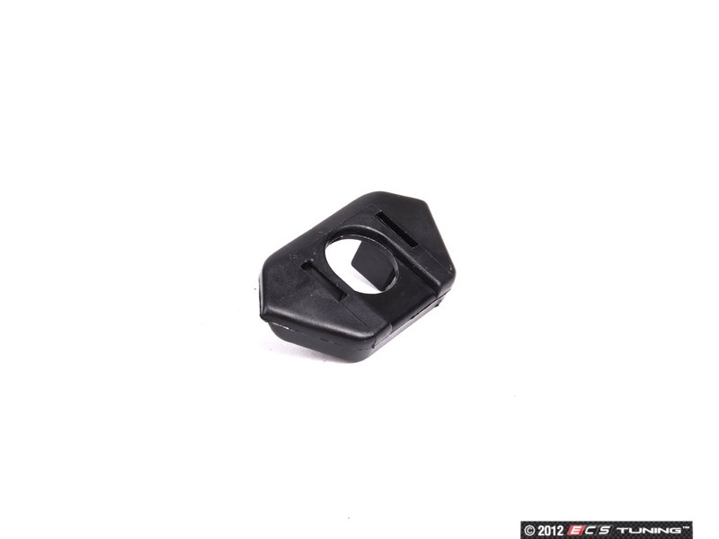

    на самом деле не все так. На ауди B7 ставились 2 системы запирания.
    1. общая система запирания вместе с ЦЗ управляемая брелком (как на B6)
    2. продвинутая система с управлением через кнопку на вод.двери, т.е. люк всегда заперт пока не нажата эта кнопка + электро штырь еще и приоткрывает сам лючек.
    соответственно в разных случаях и колпачек идет разный!
    в 1 случае такой
    VAG 893 862 290
    во втором
    VAG 8E0 862 290 C
    как видим по форме колпачка работают они совершенно по разному!
    На прошлой моей B7 был 1 вариант.
