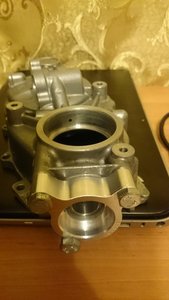

    Ровно похер какие там кольца. они лишь давление держут. В плане износа гораздо лучше пластиковые . Они на самом деле не пластиковые , а из специального низкофрикционного композита, не точат канавки в фазике. У меня стоят самодельные кольца из капролона и прекрасно справляются . Не ссыте - ставьте кольца неметалл !!!

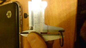

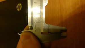

    Замер пластика :) получается по высоте пластиковые выше ,но это не факт на железных мог быть износ

    Да мож и разные по высоте. Главное, что когда вставляешь колечко в фазик , оно там сидит с минимальным тепловым зазором , а значит по внешнему диаметру они все одинаковы и металл и неметалл.
    Моё личное имхо в том что канавки в фазиках с железными колечками есть выработка , а не конструкция , и убедить меня в обратном мог бы только не катанный фазик с такими колечками. А такого не найти :D

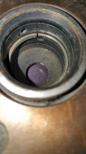

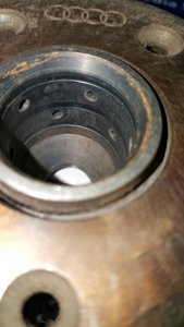

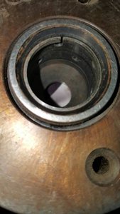

  6. WTF
    WTF Участник форума
    29 окт 2013
    418
    Новосибирская обл.
    A5 QUATTRO V3.2
    Друган, ну не может быть такого чтоб были одинаковые выработки на разных фазиках, яж говорил что три фаза с разных тачек, а канавки одинаковы везде... странно это как то... старый один валяется конченный посмотрю сфотаю... попробую объяснить мою точку зрения )))
  7. WTF
    WTF Участник форума
    29 окт 2013
    418
    Новосибирская обл.
    A5 QUATTRO V3.2
    Смотри в фазике две канавки крайние чуть глубже средней, если бы это выработка была, то логично было бы подумать, что она должна быть одинаковая. И это я наблюдал на 3х фазиках с разных тачек у всех у трех едентично. К тому же кольцо плотно встаёт в фазик и моё мнение что фаз крутится вместе с кольцами и вращаются в крышке а не в физике, соответственно и выработке браться неоткуда. Просто когда конструкторы поняли что накосячили с канавками и что при снятии ломается кольцо, решили упростить и стали выпускать нового образца фазик без канавок и усовершенствовали кольца сделав их из ''пластика'' что уменьшает трение в крышке при вращении... Ну это конечно мои предположения, но все указывает именно на это )))

    все верно ! кольца крутится с фазиком ! , хотя износ на пластиковом кольце со стороны фазика )
