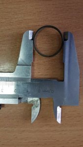

    эээ какой диаметр железных колец ? пластиковые 25 . а точно диаметр , то фазика одинаковый

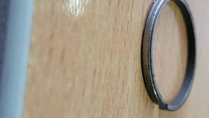

    Спешл фо ю)) пошёл свое старое металлическое кольцо нарыл))

    хм у меня другие кольца , даже по цвету другие :D

    толщина какая?ширина ?

    Они вообще как хром просто чуть ржавчинка грязноватое

    возможно . на фото плохо видно :D я больше склоняюсь к то му что внутри у фазиков каналы (отверстия ) в разных местах , крышки сравнивал не нашел отличие( , каналы одинаковые, вот только осталось в фазике

    Видешь подроченное просто ))

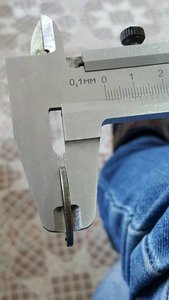

    хотел щя размер пластиковых посмотреть , а они дома:):D:D:D а если железные запихнуть в фазик где канавок нет ? не лопнут они ?

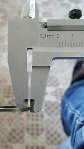

    Померишь напиши. Вообще кольца в сжатом состоянии одинаковые, че бы лопнули то))

    я фото закину сюда ,мне кажется они по ширине меньше

    Ну ок уже самому интересно ) но помнится что я их мерил по моему ) перед установкой
