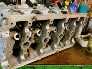

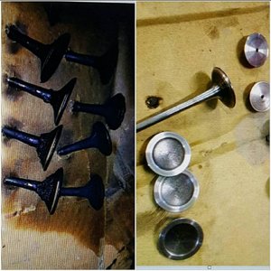

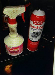

    Там нагар каменный х чем отмоешь! Я брал правфаном побрызгал обильно потои подсохло носил на мойку разобранную голову и горячим че смылось потом опять прафан ножик щетки насадки на дрель и вперёд и периодически носил горячей мойкой промывал. Клапана замачиваешь в прафан потом вытаскиваешь оставляешь и когда высыхает этот нагар частично отстаёт и легко отходит но часть нихера клапан в дрель и ножик и наждачка 1000 тебе в помощь))) может и есть кислота какая нибудь ну я много че попробовал прафан самый эффективный что мне попалось. Может кто то и лучше находил ))
