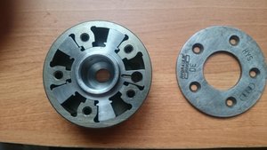

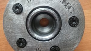

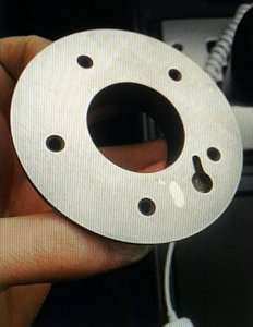

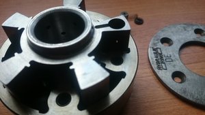

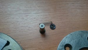

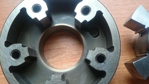

    Вот фазик , в разборе , 2 первых фото наглядно показывает разницу износа колец , 1 фото новое 2 старое , износ есть только где стоит пружина , на верхней части крышки , есть 2 вида фазиков с проточкой под железные кольца и под пластик кольца ,если сравнить кольца железные в диаметре больше пластиковых ,те будет огромные зазоры .
    Чем пластик хуже , он в горячем масле теряет свои свойства , и ломается ( вот почему их надо менять )
    на фото фазик со втулкой под пластиковые кольца , Серёга спер у меня идею )))

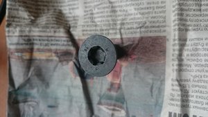

    Гавноболт (( чтоб открутить его это пипец , на заводе его сажают на герметик , чтоб открутить его надо хороший ключ ( не которые из 55 ( вроде)бит делают , хотя такие же грани у нас на гбц болтах , а там ключ из нормального сплава )

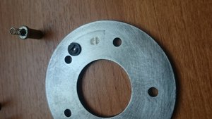

    Вот износ от пластика, это хрень между пружиной и крышкой износ видно, возможно в этом месте пропуск идет масла
