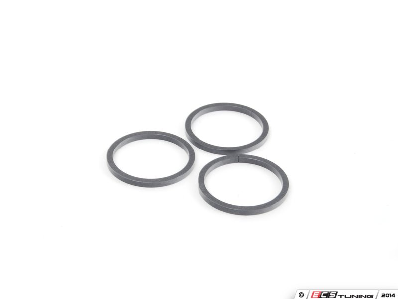

  6. REMUR
    REMUR Живу я здесь
    9 дек 2013
    2.517
    A4/B7 2.0TQ [K04] Stage 3
    а на что кольца влияют?
    Это же те, что под номером 9 на схеме? :confused:
    Просто когда менял грм, то поменял еще прокладку крышки фазика и одно (то что посередине) из 3 колец на 2 части развалилось, но механик собрал все обратно... Вот думаю надежно ли :shock:
  7. WTF
    WTF Участник форума
    29 окт 2013
    418
    Новосибирская обл.
    A5 QUATTRO V3.2
    Я из 3 физиков ушатанных собирал один плюс варил ещё его! Кольца как я понимаю разделяют там масляные каналы, как оно там все работает не вдавался в подробности! Но если кольцо лопнуло снимай обратно крышку! У меня при снятии тоже ломалось. Закажи новые, они в комплекте идут 3шт пластиковые, у меня стоят год уже, фазик углы отрабатывает как надо

  15. REMUR
    REMUR Живу я здесь
    9 дек 2013
    2.517
    что у меня не работает? :)
  16. REMUR
    REMUR Живу я здесь
    9 дек 2013
    2.517
    Кстати, металлическая прокладка крышки фазика - одноразовая? При каждом открытии нужно менять?

  19. REMUR
    REMUR Живу я здесь
    9 дек 2013
    2.517
    на пиндосовском сайте написано
    Типо при каждом залезании туда - рекомендуется эти кольца менять...пздц :spy:
    https://www.ecstuning.com/Search/SiteSearch/06F_198_107_A/ES2726697/
  20. alex00
    alex00 Завсегдатай
    5 окт 2011
    885
    AUDI А6/С6 4F 2.0
    так если у тебя кольцо среднее сломано у него нет целостности т е оно пропускает в обе стороны что ж ты хочешь что там все работало КОЛЬЦА МЕНЯЙ и прокладку заодно ну или хотя бы герметиком ее обработай только аккуратно отверстие с отверстием масляного канала не "загерметезируй":):)
