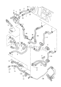

  3. Алексей 76
    Алексей 76 Участник форума
    5 июн 2013
    102
    А6/С6 2.0 Т 06 г.
    позиция нумер четыре
      78,1 КБ
      59
  4. Алексей 76
    5 июн 2013
    102
    А6/С6 2.0 Т 06 г.
    поищите на форуме как их чистить.сложного ничего нет
    рисунок с А6

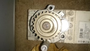

  5. rudi683
    rudi683 Живу я здесь
    18 фев 2013
    4.588
    Audi Q7 4l 3.0 tdi рест
    Пришлось на балкон идти) вот помпа оригинал, 23 зуба) прошла порядком 70000, заменил её на 160000, сейчас 213000, ставил оригинал
      56,1 КБ
      50
  6. Alex_V.
    Alex_V. Заблокирован
    26 дек 2015
    132
    Окей, спасибо))) это фото под капотом?

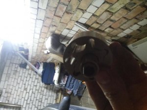

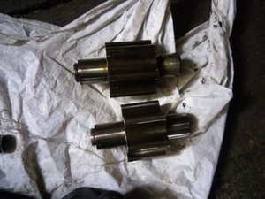

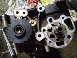

  9. alex00
    alex00 Завсегдатай
    5 окт 2011
    885
    AUDI А6/С6 4F 2.0
    #1349 alex00, 9 мар 2016
    вот что сегодня увидел про размер шестеренок на масленом насосе та что больше от моего старого насоса который и буду ставить назад, их состояние,логически если подумать у него должно быть произвидительности больше а значит и давления больше, и фото звездочка что мне сделали
  10. alex00
    alex00 Завсегдатай
    5 окт 2011
    885
    AUDI А6/С6 4F 2.0
    да там делов то на 10 мин с перекурами открутить пробку на расширительном бачке давление убрать, снять пластиковую накладку что закрывает трапецию бачок с тормозухой и т. д. увидишь там 2 металлические крышки размером примерно с куриное яйцо прикручены на 4 болтах каждая (звездочка вроде 20 или 25) оккуратно поднять и увидишь обычный соленойд ( катушка с сердечником) тбе надо выташить сердечник и просто его протиреть сухой чистой тряпочкой и собрать обратно вот и все а да забыл когда поднимать будешь крышку будь оккуратней там пружинки не растеряй ! удачи!
