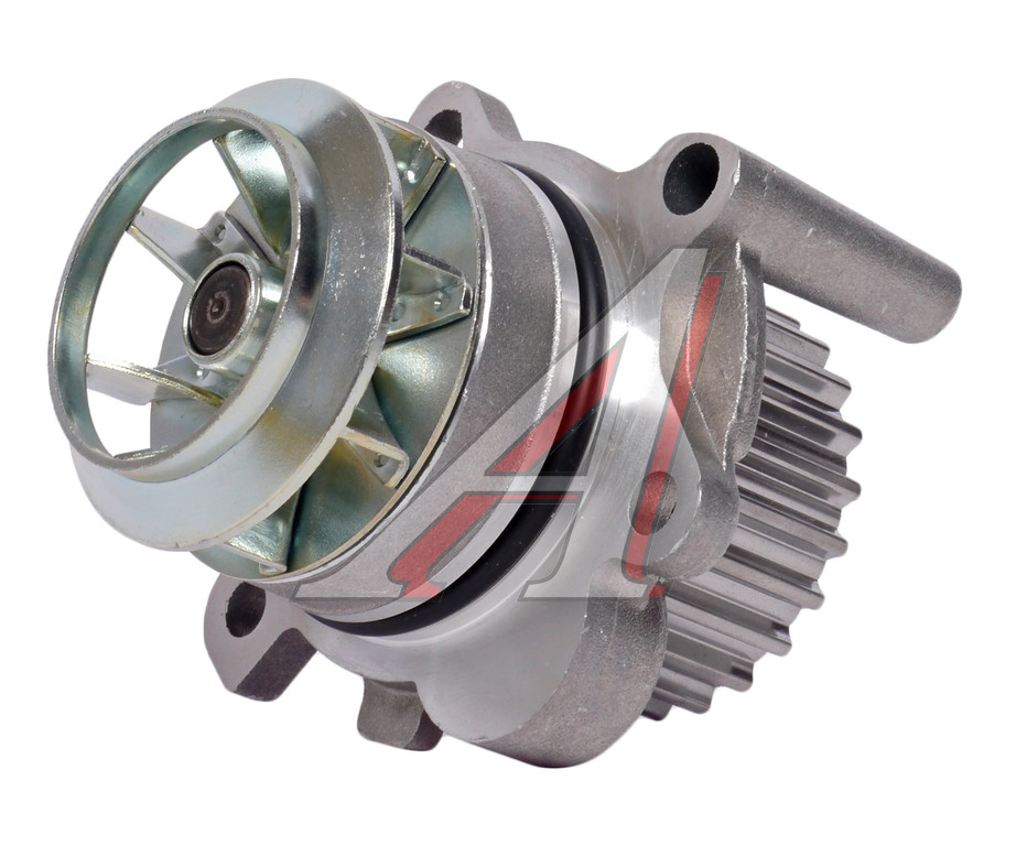

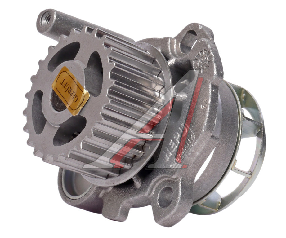

    A4/B7 2.0TQ [K04] Stage 3
    И кстати на HEPU P587
    тоже 23 зубца !
