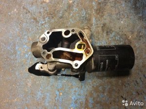

    все таки мне непонятно почему на турбовом моторе ставят пластиковый кронштейн масляного фильтра , а на атмосферке ALT из алюминия он же надежней в 10000% .
    крепление кронштейнов одинаковое и охлаждение , вопрос только фильтре и в пружине , у кого есть мысли на эту тему ?

    я думаю дело в том что альт более старый мотор. На ген2 поддон картера железный, а не алюминиевый как на ген1, а на ген3 пластиковый, нанотехнологии. :D

    Audi Q7 4l 3.0 tdi рест
    БЛОКИ ТО ОДИНАКОВЫЕ )))

    у меня кстати ща валяется этот пластик. чет смотрю я на него и не пойму, в чем косяк был. машину когда оставил, уехал срочняк, а попросил ремонтника еще раз течь проверить. вот думаю теперь, не уж то реально прокладкой обойтись можно было...:hot:
    сегодня сфотаю хрень эту тогда

    как тебе люди писали )) у меня тоже сопли были )) прокладка рулит - развод на деньги нет!

    Да блин, у Жени то не разводили никогда. У меня не совсем сопли - уже приличный насморк.

    он мог изогнуться как у морячка недавно было. А вообще аборт по интернету прикольная штука!
