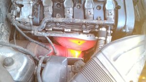

    Вот смотрю и думаю МоЩЬ:)

    скоро трещинки на горячке будут )) вот тогда и порадуешься:D:D:D

    О плохом не хочется думать:)

    с чего бы им появиться? это норма для турбины. Если конечно в таком состоянии не заглушить :D

    Дада, х.... Не пиши! надо снимать катализатор, по любас там под задвижкой трещени есть, если есть то плачевно все

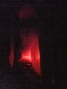

    Это полная Ж, даже тепловому экрану плохо стало!)
    У меня даже при жестком валилове, ночью не так светится, чуток красный коллектор. Руди прав, внутри у тебя уже большие проблемки ждут...

    мне кажется, твоему КАТУ уже пинда пришла. Судя по раскаленности, тут температура за 1000 С заходит :f1:
    Чему тут радоваться то? :D
    Это после зимнего дрифта 10 минутного :hot::rock:

    Ну кату уже давно каюк пришел, его вырезали давным давно! У меня всегда так турбина нагревается если погонять в спортивном режиме.
    Конечно сразу глушить нельзя, работает на холостых пока турбина не остынит, после авто врубаю на турботаймер. Я не особо шарю в железе по нашим авто, но думаю если турбина так греется то тут ничего страшного.

    Снимай логи, смотри что со смесью. Это далеко не норма.

    Кстати у меня у друга тоже самое даже при спокойной езде минут через 20 накаляется до красна выпускной и турбина ,ката нет стоит тест пайп . Да и по ваг кому на холостых уоз стремится под самый максимум 21 градус в движении не знаю не проверял.
    Куда капать если это не нормально и чем это черевато?
    PS Есть подозрение что это появилось после установки Т пайпа при выбитом кате это того вроде не наблюдалось. уоз с пакупки машины всегда такой был!
