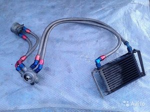

    #958 rudi683, 29 янв 2016
    вообще не понятно, на хера они так все сделали , заработать денег если только , когда тут можно было сделать из за алюминия , ваще это можно всю конструкцию переделать , поставить радиатор и фильтр другой , на фото все ясно )) пластиковая хрень идет в помойку )
