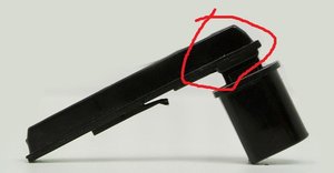

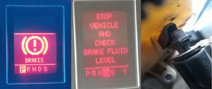

    Господа Ауди Воды, после как сменил через ВАСЮ диагност мили на км в приборной панели, то сразу выскочила Ошибка по уровню тормозной жидкости...

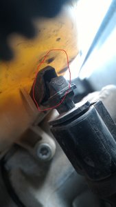

    Когда понял что доливка тормозухи не решает проблему, начал осматривать где что сломано и увидел, что надломан датчик уровня тормозной жидкости, сломан корпус пластмасса, провода видно что целые, но при этом приборка кричит что нет тормозухи...
    Можно ли как то сделать так, чтобы приборка не кричала? (датчик уровня тормозной жидкости покупать на сегодняшний день не получается)

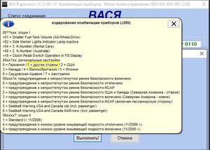

    Правильно прачел, сменил отображения пробега с миль на км. Через диагностирующие устройство ВАСя диагност. Ещё я там писал про датчики и ошибку по тормозам, ещё про тормозную жидкость:thumbup:

    нет, отключить систему оповещения о важных проблемах невозможн, можно только резитором обмануть, но я бы не советовал.
    Пластик где сломан? на разъеме с проводами или на самом датчике?

    Получается сразу от фишке перелом, и как видно поломан очень давно.
    А если отсоединить фишку и замкнуть проводом, может система будет думать что датчик исправный? мне как то рассказывали что так делали с датчиками износа колодок

    достань, прозвони и склей поксиполом, если провода целы.

    Через бк все очень просто переключается)

    Незнаю в чём проблема, но после того как я сменил "Региональные настройки" с Германии на вариант "другие страны" то сразу исезла ошибка. Где логика:shock:

    а обратно сменить не пробовал?

    В "Других странах" пофигу на наличие тормозной жидкости.:D

    Вариант "Другие страны" после движения опять выбил ошибку! Но как я поставил для "США" то, что и стояло изначально, то ошибка исчезла, пол дня проездил как говорят полёт нормальный:)
    Вернее для "США" отключили тест тормозной жидкости, походу скрытый заговор Германии:wink:
