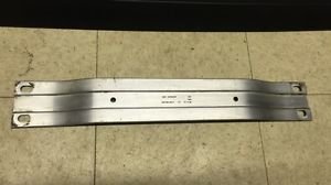

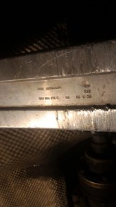

    По поводу вибрации и биения руля при езде.
    Обнаружилось, что на затянуто правая подушка двигателя, гайка не затянута на 1,5 сантиметра. Пытался затянуть но резьба вся в ржавчине так и не получилось да и в яме не удобно. Жду свободный подъемник. Думаю что причина найдена.
    Так же увидел что ушаталась перемычка под кузовом артикул: 8e0804813c
    Из-за неё при резком старте в салоне был скрежет, так как труба глушителя терлась об неё. Вытекает вопрос, Зачем она там нужна? Может убрать?
  8. Видади
    Видади Живу я здесь
    19 сен 2012
    3.487
    b7 tfsi quattro
    чтобы если глушитель отвалится, он на землю не упал.
