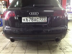

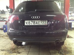

  11. КИМ
    КИМ Живу я здесь
    28 янв 2006
    1.171
    Q5
    установил насадки у Serillo :)
    нержавейка 100 мм
    было/стало

  12. Archi 82
    Archi 82 Живу я здесь
    16 июн 2013
    1.261
    A4/B7/06/2.0ТQ BWE
    +20hp минимум)

  16. КИМ
    КИМ Живу я здесь
    28 янв 2006
    1.171
    Q5
    ничего не увеличилось :flirty: но внешний вид стал гораздо лучше :thumbup:
    увеличение будет чуть позже :D
  17. Garage.Inc
    19 дек 2006
    17.521
    Литва
    cannondale sl2
    лучше бы щетку на бескаркасную заменил и поводок соответсвующий поставил.:facepalm:
