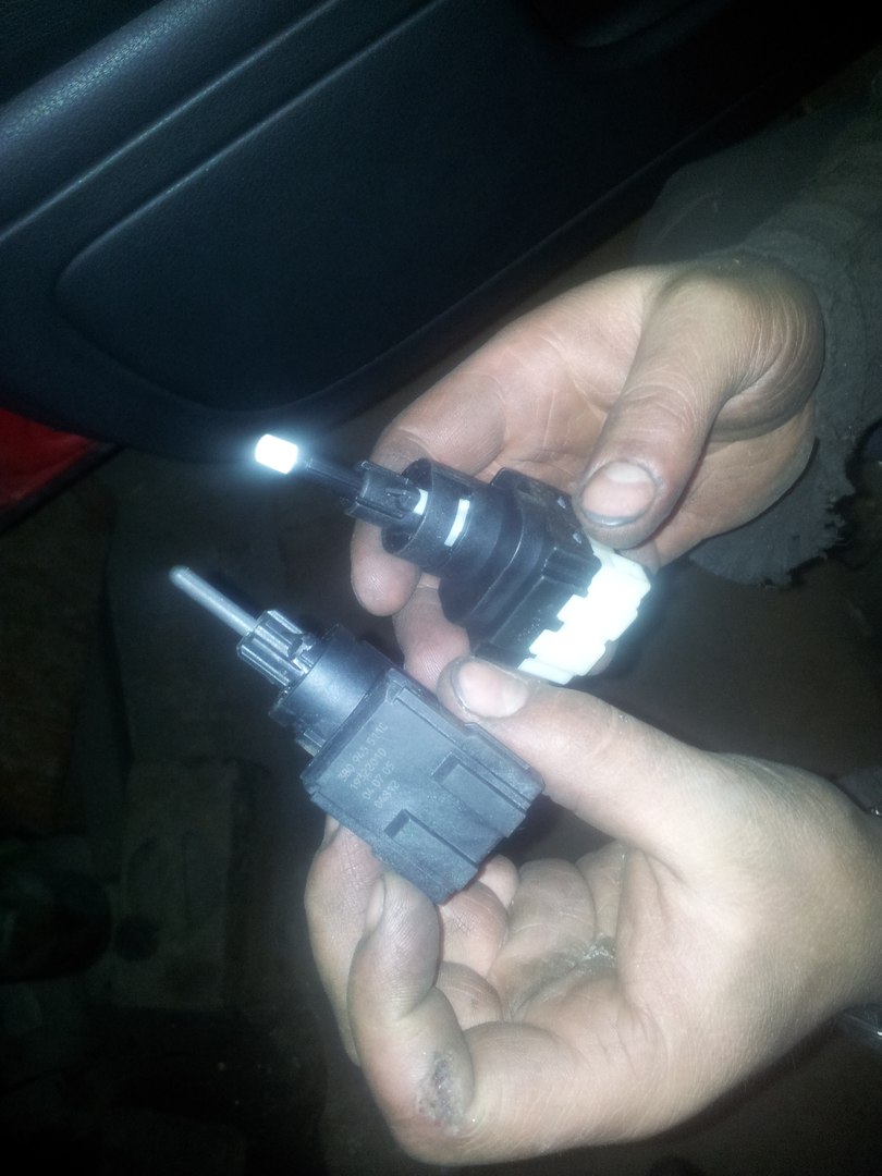

    #51 REMUR, 2 ноя 2015
    Полез я сегодня лягушку выключателя стоп сигнала менять, а она другая!!
    Та что у меня стояла арт. 3B0 945 511C
    а та что заказал 1K2 945 511 RDW
    у той что пришла ход больше да и внешне разные совсем... это была замена номера или на автомате и механике они тупо разные?? :shock:

    Это просто новый тип концевика. На ход не смотри, оно начинает работать когда вставишь на место и при это на педаль не нажимай в процессе, а то неправильно будет работать. И концевик одноразовый, если вытащишь надо потом разбирать и взводить его по новой! На механику и автомат все одинаковое, кроме педали газа))))
