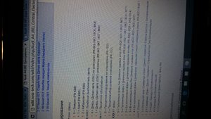

  16. КИМ
    КИМ Живу я здесь
    28 янв 2006
    1.171
    Q5
    Добрый день, сейчас был у электрика он снял плафон и прозвонил провода, говорит на плафон не приходит питание, предохранители все целые, говорит где то обрыв надо все снимать и разбираться :cry:
  17. Zlodey
    Zlodey Старожил
    12 фев 2006
    9.289
    турбокватроручка
    так не бывает
  18. КИМ
    КИМ Живу я здесь
    28 янв 2006
    1.171
    Q5
    почему? что смущает?
  19. Zlodey
    Zlodey Старожил
    12 фев 2006
    9.289
    турбокватроручка
    провода, идущие по салону, никак не могут оборваться. Это не под мотором, это не провода двери, и у тебя не американка.
    Кароче, бери тестер и сам прозванивай.
