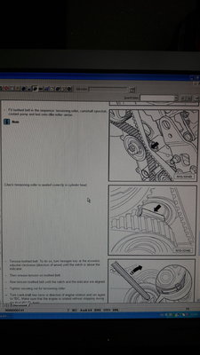

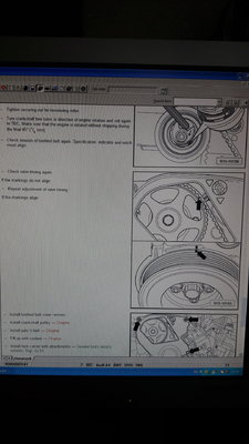

    1. откуда появились "20 зубов"?! на 2.0т цепь устанавливается с фиксацией валов и снятием фазорегулятора. зачем снимать ремень и верхнюю опору валов, если не требуется замена валов?
    2. ремень выставляется по меткам на шкивах поликлинового ремня и выпускного распредвала, соответственно.
    3. не знаю, что и где ты читаешь (полагаю, это говнобложики на дровахъ2), но метка на шкиве поликлина (и ответная на нижнем кожухе ремня) - единственный вариант для контроля установки.

    фиксатор используется в любом случае для проверки правильности установки цепи.

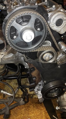

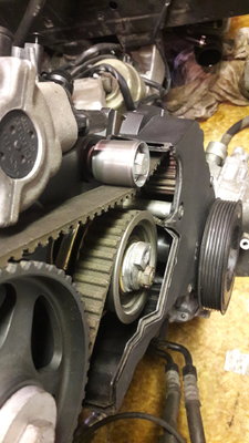

    Да, болт слизался, пришлось снимать вал, высверливать, шкив снимать.
    Пара задиров, не очень, как мне показалось глубоких, есть на самом валу. Что будет дальше с ними ?
    За фото спасибо, воспользуюсь ими!

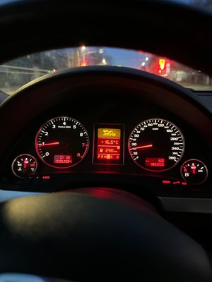

    Всех приветствую, купил 10 мая audi a4 b7 2.0T 200 л.с. 182.000 пробега, подскажите пожалуйста, какое масло в неё заливать? Гнал с Питера в родной город, проехал 2000 км никаких проблем, сказали по приезду поменять масло, поехал в сервис 12-го числа, где всегда менял масло на другой машине, мне поменяли масло, залили Teboil 5W30, проехал чуть меньше 1000 км загорелась лампочка низкого уровня масла, проверил щуп показывает минимум, но я не знаю в чем может быть проблема, масло нигде не подтекает, турбина сухая, по городу иногда стартую со светофора но больше 80 в городе не езжу, на трассе ездил 150 максимум, как раз сегодня после поездки длиной 80 км и загорелся индикатор, помогите пожалуйста

    Это же и заливай. Обычное масло. Возьми ещё канистру на доливку.
    Для такого пробега обычное дело.

    Нет, я разобрался они просто залили мне масло для обычного двигателя, а нужно ваговское longlife service vw 504.00
