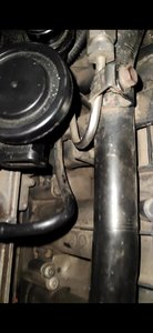

  17. dilller22
    dilller22 Новичок
    21 сен 2014
    59
    Audi tt 8n 1.8T
    Ты про этот болт?)
  18. Garage.Inc
    19 дек 2006
    17.631
    Литва
    cannondale sl2
    да, в оригинале там болт под сплайн м6.
