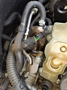

    Добрый день.А6С7 мотор 2.0 ТФСИ.Обнаружил течь под клапан регулировки давления ТНВД.Советуют менять ТНВД на новый.Я не против ели нужно.Но мотор работает ровно во всех режимах,заводится с полтыка на холодную и горячую.Регулятор выкручивается,возможно там стоит резиновое кольцо.Может его поменять или если нет кольца посадить на герметик? Или течь под клапан говорит о неисправности всего ТНВД,т.к.возможно он стал пропускать топливо и в картер,хотя уровень не повышается у меня.

    Герметик в топливной системе не приветствуется , если течет наружу через резьбовое соединение -проще поставить уплотняющее кольцо (резиновое или металлическое ) ..Бывает трещина по резьбе , тогда только накладной шайбой ..

    Откурутил клапан уже,посмотрел,там нет никакого кольца,уплотнение достигается за счет буртика.Затянул по новой чуть сильнее,пока не течет.Будем наблюдать,если потечет снова,заменю насос.Можно как временный вариант подмотать на резьбу клапана сантехническую фум нить,тоже помогает.
