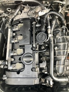

  12. art_s_che74
    art_s_che74 Участник форума
    18 авг 2014
    222
    Челябинская обл.
    а6 2.0 TFSI 14г
    Добрый вечер, подскажите в какую сторону копать, мотор 600 км назад был возвращен с того света капитальным ремонтом, замена клапана вентиляции топливного бака 06E906517A не принесла свои плоды
    Найдены неисправности:
    008583 - Ряд1;система опред.параметров топл-возд смеси
    P2187 - 004 - переоб.смеси в сист.на обор.хол.хода - Индикатор неисправности ВКЛ
    Стоп-кадр:
    Биты состояния: 11100100
    Приоритетность: 2
    Счётчик возникновения ошибки: 4
    Индекс забывания: 255
    Пробег: 239129 km
    Отсчет времени: 0
    Дата: 2007.06.15
    Время: 11:31:10
    Стоп-кадр:
    Об/мин: 775 /min
    Нагрузка: 15.3 %
    Скорость: 0.0 km/h
    Температура: 68.0°C
    Температура: 15.0°C
    Абс.давл-е: 980.0 mbar
    Напряжение: 13.843 V
    001089 - Система вентиляции топливного бака
    P0441 - 001 - неверная пропускная способность - Индикатор неисправности ВКЛ
    Стоп-кадр:
    Биты состояния: 11100001
    Приоритетность: 2
    Пробег: 239134 km
    Отсчет времени: 0
    Дата: 2007.06.25
    Время: 10:26:56
    Стоп-кадр:
    Об/мин: 746 /min
    Нагрузка: 17.6 %
    Скорость: 0.0 km/h
    Температура: 95.0°C
    Температура: 10.0°C
    Абс.давл-е: 1000.0 mbar
    Напряжение: 13.970 V
    Готовность: 0000 0001
  13. mrbel
    mrbel Участник форума
    27 июл 2018
    165
    Пермский край
    waulc68e32a205054
    Поменяй сначала воздухан и сделай адаптацию дроселя но лучше сначала почисть его не поможет помой радиаторы
  14. Garage.Inc
    19 дек 2006
    17.631
    Литва
    cannondale sl2
    мотор свежесобран, все заменено)
    прокладки впуска, дросселя и пр.
    я думаю, что проблема в вентиляции блока или клапане pcv. говорил уже: подключать шнур и смотреть показания в реальном времени, благо все проявляется на хх.
