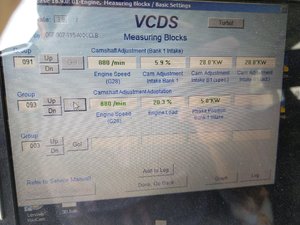

    Ребята, менял ремень и цепь ГРМ, все по меткам но в 93 групу у меня -5!
    Всех частей ОЕМ, фазик менял тоже.
    -5 ето ошибка в зубь ремень или зуб цепи?

    Количество зубов подели на 360 и выясни где зуб даёт столько градусов

    Adamovich писал:
    КВ - 26 зубов - 13,85 градусов
    РВ (выпуск) - 52 зуба - 6,92 градусов
    шестерни РВ на цепи - 19 - 18,95 градусов
    Теперь детально:
    за 1 оборот КВ РВ'ы делают 2 оборота, т.е. значения на РВ надо умножать на 2 и получим градус отклонения, видный в 93 группе. В моем случае - выпускной РВ завален в позднее зажигание, впуск пойдет за выпуском по цепи.
    Откуда можно взятся разница -5????
  17. Garage.Inc
    19 дек 2006
    17.631
    Литва
    cannondale sl2
    какой смысл привлекать математику для решения механической проблемы?
    почему просто не проверить метки и правильность положения натяжного ролика?

    Метки проверяй на шкиве коленвала, по цепи у тебя все верно. Скорее ремень
