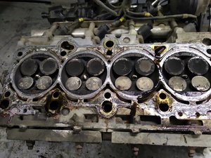

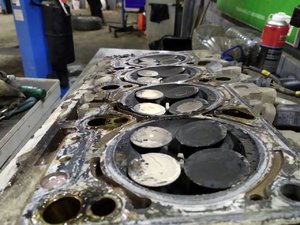

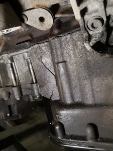

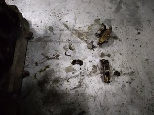

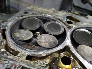

    Скинули только такие, может поискать другой сервис или подобный ремонт так и стоит?

  8. Вофффка
    Вофффка Старожил
    11 янв 2019
    9.973
    A4 allroad 2015 г.в.
    клапаны рассухарены все? я к тому почему все открыты?

    то что гбц на ремонт это понятно , открыты из за того что их погнуло я просилш фото поршней и цилиндров

    потому что гнутые.

    зеркало вряд ли пострадало. поршни - другой разговор)

    а разве у вас ремень оборвало?
  14. Garage.Inc
    19 дек 2006
    17.631
    Литва
    cannondale sl2
    нет, "у нас" оборвало шатун :facepalm:
