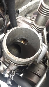

    Не могу победить адовый жор масла,откуда столько масла летит в турбу...ПЦВ новый ревизия R ,Шланги и трубки новые, н80 новый,н75.249 новый,клапан под коллектором новый,турбина новая,люфтов нет.

    мм,сначала были обороты 1200, поменял трубку на металлическую с клапанном,обороты стали в норме,(но с завода стояла трубка без клапана)подсоса воздуха нигде нет.

    Скорее всего отвалилась накладка в клапанной крышке, которая герметизирует транзитный канал от клапана ВКГ к трубке турбины.

    проверить,только со снятием крышки я так понимаю,ну а если там все ок?

    или забиты сливные каналы как это было у меня

    Мотор капиталился,вымыто как у кота я**а,и до ремонта так же летело,и после,но вот крышку я разбирал мыл...теперь есть сомнения,хотя там сломать че то не реально

    на клапанной крышке с внутренней стороны есть 2 накладки одна глухая на маленькие выходы (ее не трогать) и большая , вот ее я отрывал все там вымывал, продувками что там есть не отмыть также на этой накладке есть 3 так сказать соска внутри которых улитка по которой должно улавливаться масло и сликаться в головку вот они и были у меня забиты
