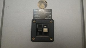

    Кто нибудь подключал сабвуфер от домашнего кинотеатра в наши машины?

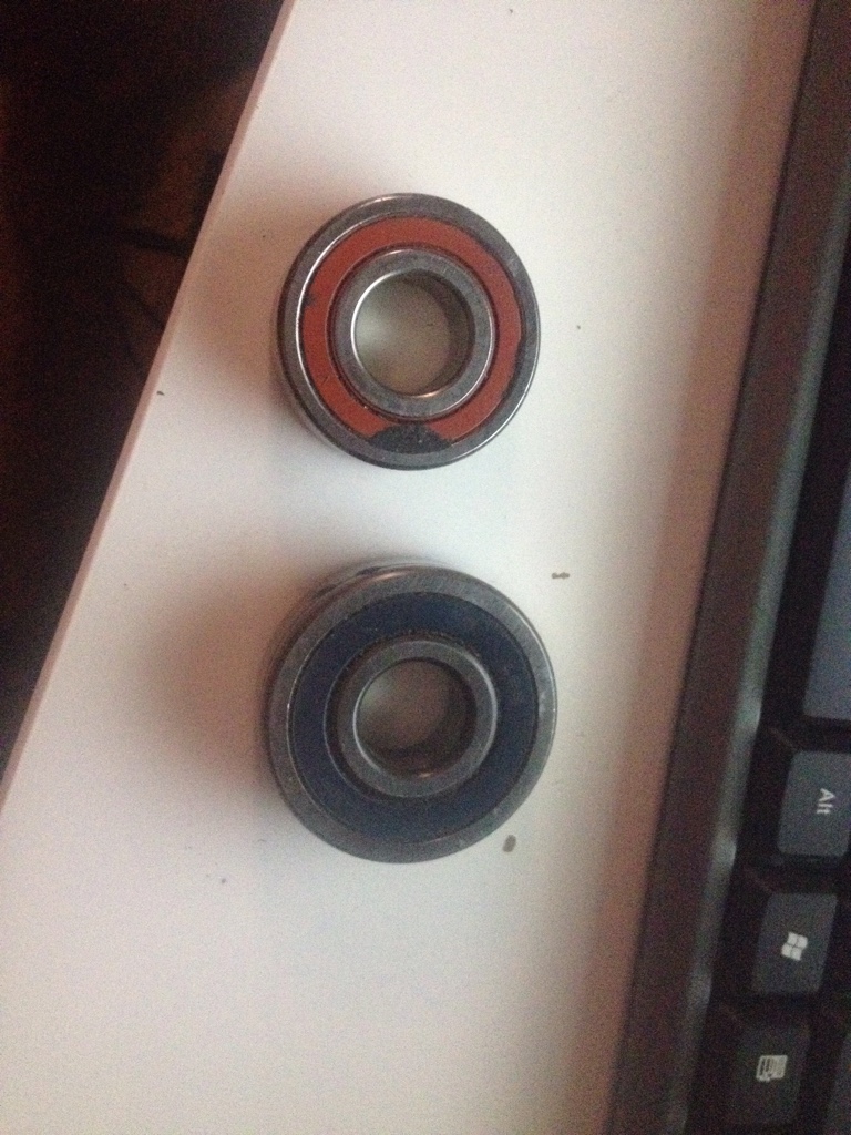

    Может пригодится кому. Давиче решил поменять подшипники в роликах натяжного ремня по причине постороннего шума. Аналоги купил в жигулевском магазине. [​IMG] побольше в обводном. Поменьше в натяжном. Цена вопроса 165 рублей за оба.

    АЧХ на низких частотах в салоне автомобиля имеет принципиальное отличие от, например, комнаты. Домашние сабы не предназначены для работы в авто. Но попробовать можно, басить будет, просто при установке саба в машину может появиться неожиданный (и сильный) горб на опреденном диапазоне нЧ, которого вне машины нет.
    А в чём смысл, кстати? Неплохой маб в машину можно собрать вполне себе занедорого. И он будет сделан под конкретный багажник, займёт меньше места.
