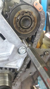

    никак не собирали, это кастрат с насосом от 1.8т. :facepalm:
    ps: метка всего одна, видно с любой цепью)

    Делюсь решением проблемы) Всем спасибо за подсказки, но все было куда банальнее)
    Т.к. машину зкакнчивал собирать уже к часу ночи, а с утра надо было уже ехать, то по стечению обстоятельств не углядел один момент))))
    Тупо соскочил патрубок под правой фарой, с выхода интеркуллера. Начал делать опрессовку , а там ноль ))))
    Дальше как я понял все остальное это следствие снятой фишки дмрв и тупо не хватки воздуха. Была ошибка и по фазам и по акпп и по абс, мол ошибка в блоке PCM.
    Но еще успел помереть давление масла, и метки ремня посмотреть)))

    незакрепленный патрубок - это классика) но все это выявляется на прогреве при первом запуске после ремонта.

    Да не спорю. Говорю же спешка + усталость. Как добрался снова исправил)
