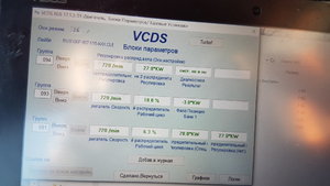

    Подскажите.
    Вскрывал движок. в 93 группе было -1.
    После сборки -3 ( цепь и гнц не менял. цепь ставил как была)
    Появилась ошибка p0011 сдвиг фаз в позднюю сторону.
    тест не проходит. обороты сбрасывает и все.
    Еще обороты плаваю. не знаю связано с этим или нет. может заглохнуть. но если снять фишку с дмрв то работает ровно. Когда плавают обороты бывают моменты что на секунду выравниваются. и показания по расходу примерно 10-11 что то многовато. но до разборки двс обороты не плавали.

    а ремень снимал может там промахнулся на зуб, а обороты плаваю где то хороший подсос воздуха посмотри мембрану на клапане картерных газов

    Движок капиталился. Все разбиралось. Ну я так понимаю, что если бы ремень не правильно стоял, то показания были бы тоже смещены?

    я выше скрин прилагал. показания -3.

    я так понимаю что двигатель после переборки стал не ровно работать? по ремню да

    когда фазик уже не может отрегулировать угол идет смещение валов в вашем случае -3

    проверте метки ремня хуже точно не будет

    так как на выпускном вале нет датчика положения то измерение идет с коленчатого вала и впускного и если ремень стоит не правильно то и показания будут не правильными

    проверь в тесте клапан управления фазика должен щелкать, возможно механическая неисправность самого фазика или колечки переломали когда ставили крышку

    Колечки вообще одноразовые , должны были быть заменены !
    И да наверное надо выяснить как собирали по Эльзе или так от балды ! Думаю надо скрины скинуть сюда и человек сам поймёт где он накосячил

    Скорее всего ошибка в установке веток (меток):ded:
