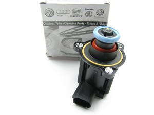

    блин так возможно у тебя вакумник накрылся так называемый регулятор давления [​IMG] вот тут возможно что у тебя все время открыт и идет не до дув

    ya_otsuda, опрессовка, проверка N75 (должен хотя бы щелкать при тесте исполнителей).
    alex00, N249 меняется на новый без переходников.

    какие вы москвичи умные, оранжевого цвета она на фотке при ее разрыве клапан начинает херовничать с чем это связано не знаю в нового образца ее нет
