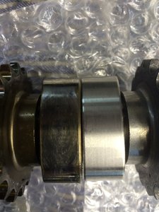

    ХЗ... но не в ближайшее время. Недавно заменить толкатель ТНВД, там еще родной стоял (208т.км прошел), износ минимальный легкая потертость, микрометром сравнил с новым INA, разница всего 0,05мм.

    ничего кастрол не "дает"... разве что при доливке каждую тысячу км.
    что касается толкателя, то он цел, но вал в ближайшее время попросится в мусорный бак.

    как будет проявляться ? Визуально кулачок блестел как зеркало... Доливка каждую тысячу по 100 грамм производится....

    Вот сравнение на пробеге 165 тысяч. Сравни старый и новый.

    Понял, видел где то на форуме приборчиком-нутромером без снятия замер делали, но у меня такого нет:)

    На глаз видны "щеки" у вала и рабочая плоскость изношена. Но это зависит от случая.

    по износу звезд, как правило, уже все понятно...
