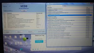

    Здравствуйте. Возникла следующая проблема...
    А6 2013 2.0 tfsi переодически долго заводиться, прям как будто топлива нет. Стартер маслает, а бестолку. Но в большинстве с полтычка заводиться. Системность незаводки - непонятна. Может и через 35 минут незаводиться, а может и через пару дней. Иногда заведется и сразу заглохнет, а потом маслать будет. Шнурком посмотрел всякие давления и температуры. Может кто что нибудь подсказать как и куда копать? Ошибок никаких нет.
