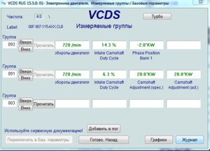

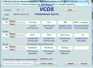

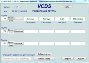

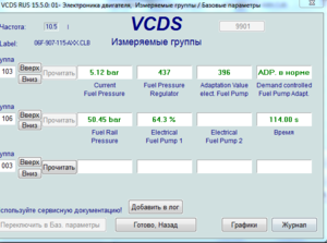

    ребят а сколько в 206 группе должно быть?и цепь -2.0 градуса это нормально на прогретую.?васю тока осваиваю.:help: и вообще гляньте по картинкам. спасибо

    -2.0 то норм, но все эти цифры - не показатель, у меня цепь гремела явно, после замены цепи, натяжителя и т.д. -6.0 как было, так и осталось, но греметь перестала)
    По всему остальному, на ХХ все хорошо, но на ХХ это все не показатель, надо мерить в движении, логи писать.

    если будет возможность - запихни на стенд все ... убедишься что не не текут, заодно и промоешь хорошо .... в 140 группе давка падает ?
