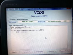

    Перестали работать кнопки на руле.,горел airbag, снял подрулевое кольцо, разобрал. С виду всё хорошо, шлейф живой, собрал. Стер ошибку по airbag, они пропали. До этого сразу загорались опять, если стирал. Кнопки так и не заработали. Я думаю дело в кольце или ещё что нибудь может быть? Может предохранитель или реле какое нибудь..и такая ошибка

    попробуй в инженерном меню заново активировать может поможет

    пункт MFL в DIAG SETTINGS поставить галку и сохранить изменения и перезагрузить

    А как в инженерное меню попасть?

    Погуглил. Разобрался. Только беда, на rns-e экран потух

    удерживать одновременно 2 кнопки CAR и SETUP не менее 5 секунд

    Вобщем, зажимаю эти кнопки, не заходит в это меню. Гуглил, пишут надо активировать через васю, там написано зайти в блок 07,а у меня не заходит туда. Как быть не подскажите
