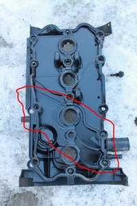

  14. Шаман_DTM
    Шаман_DTM макака-резус
    24 фев 2013
    2.425
    GWM Бачок 300
    #3734 Шаман_DTM, 28 фев 2018
    Может и влияет. Герметичность внутренных каналов должна быть.
    http://www.audi-club.ru/threads/chistka-ventiljacii-kartera-na-2-0-tfsi-klapannaja-kryshka.337161/
    Обведены 2 независимых канала. Остальная часть внутрянки изначально не герметична. Под ней подобие лабиринта для отделения масла от газов из под крышки.
    Снимай кульки и смотри наличие масла.

    A6C7 12г 3.0TDI
    В общем заменил только что крышку. На моей, как и предполагалось, не герметичны каналы. Частично оторвана нижняя пластина крышки. Она и формирует каналы. Буду наблюдать. Быстрого ответа не ожидайте - пробеги небольшие сейчас и не каждый день.
    Кульки не смотрел - нужна яма, пока не добраться до нее.
