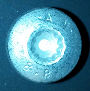

    Красный оторачивается только с прогревом (феном или мощным паяльником). Как же я проклинал VAG, когда пытался отвернуть болт замка ремня безпасности водительского. Хоть бы одна гнида в ELSA написала, что красный фиксатор и хрен свернешь его без прогрева. В итоге 2 часа борьбы с креслом в салоне, сверления, запилов дремелем...

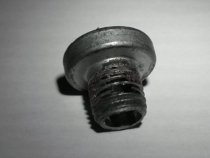

    Если бы диаметр был 4мм, то можно в качестве шпонок фазика использовать )))))

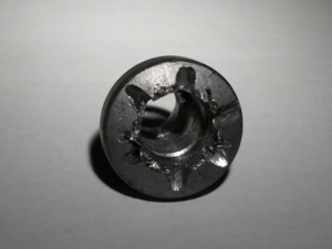

    Да вот так вот !!! Шпонка у фазика около 6мм кстати ! На будущее если мотор с проблемой типа моей меняйте рокера либо все либо рокера тех клапанов которым досталось сильнее всего у меня один разнесло два стали яйцом
    И это на оборотах где-то в районе 2500 оборотов думаю что на 5000 обрыв ремня и голова на свалку

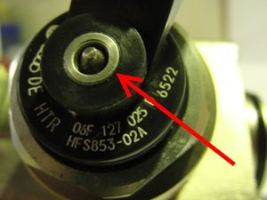

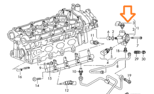

    Я тут датчик J 276 победил (устранил течь бензина) кому интересно,он отдельно не продается только вместе с ТНВД

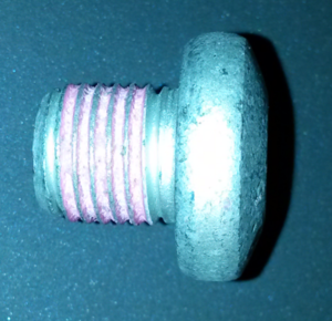

    S4 b5/S4 b8\RS6c5
    А если ещё внимательнее смотреть то есть и резьбовой лак

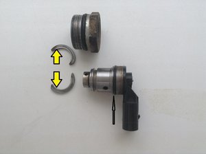

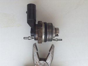

    [​IMG]Устранение подтекания бензина через датчик № 276 находящийся на ТНВД.
    На первом фото место расположения датчика (датчик поставляется только в сборе с ТНВД)
    на втором фото стрелками показано место приложения усилий.
    а) пометить место расположения электроразъема.
    б) сдавить плоскогубцами (аккуратней не повредите резьбу и пластик разъема),сухари выпадают сами ,если нет используйте тонкую отвертку или сильный магнит.
    на третьем фото сухари обозначены желтыми стрелками,черной стрелкой обозначена причина течи ,резиновое кольцо (на фото четыре обозначено белой стрелкой)размер ( 26 мм наруж.диам.,22 мм внутренний ,сечение кольца приблизитеьно 1,9 -2мм.)
    собираем в обратном порядке,кольцо смазываем
    совмещаем разъем с меткой и с усилием ставим на место
    устанавливаем сухари на место и проталкиваем центральную часть клапана назад, для того чтоб зафиксировать сухари.
    все
    Аккуратнее! при демонтаже клапана прыскает бензин, система под давление,и не потеряйте мелкие детали ,которые находятся в ТНВД

    Течет корпус датчика, а не кольца. Но за кольца и методику разбора респект!

    в моем случае текло именно кольцо,оно потеряло эластичность
