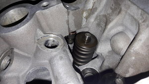

    при использовании нового крепежа (в соответствии с элза) резьбовой герметик не требуется.:shock:
    при сборке гбц настоятельно рекомендую использовать оригинальный зеленый анаэроб.
    ps: наглядно видна разница между ое сальниками клапанов и прочими гетц/рейнц/элринг)

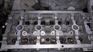

    Намазал прилично )) не пожалел!
    А че тогда на заводе бу болты крутят чтоль ???:lol:
    Чем таким серым извозил постель распредвалов ??
  10. Garage.Inc
    19 дек 2006
    17.528
    Литва
    cannondale sl2
    намазал норм:nod:
    серое - это монтажная паста lm48:
    ей же смазываются кв и вкладыши. если мотор собирается сразу, то можно использовать спрей lm.

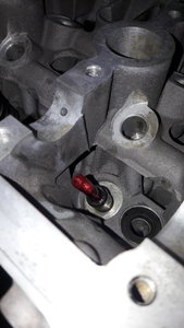

    На фото с верху красная пиписка это что ??
    Красный анаэроб от спермотэкса не годиться ???
  12. Garage.Inc
    19 дек 2006
    17.528
    Литва
    cannondale sl2
    это гондон оправка для установки сальника клапана, а не "пиписька" :lol:

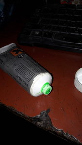

    Так а что насчёт красного спермотэкса
  14. Garage.Inc
    19 дек 2006
    17.528
    Литва
    cannondale sl2
    сперматекс не пробовал, но на тазу работал норм.
    в ответственных местах предпочитаю оригинальный герметик, разбирать второй раз патологически не люблю)
