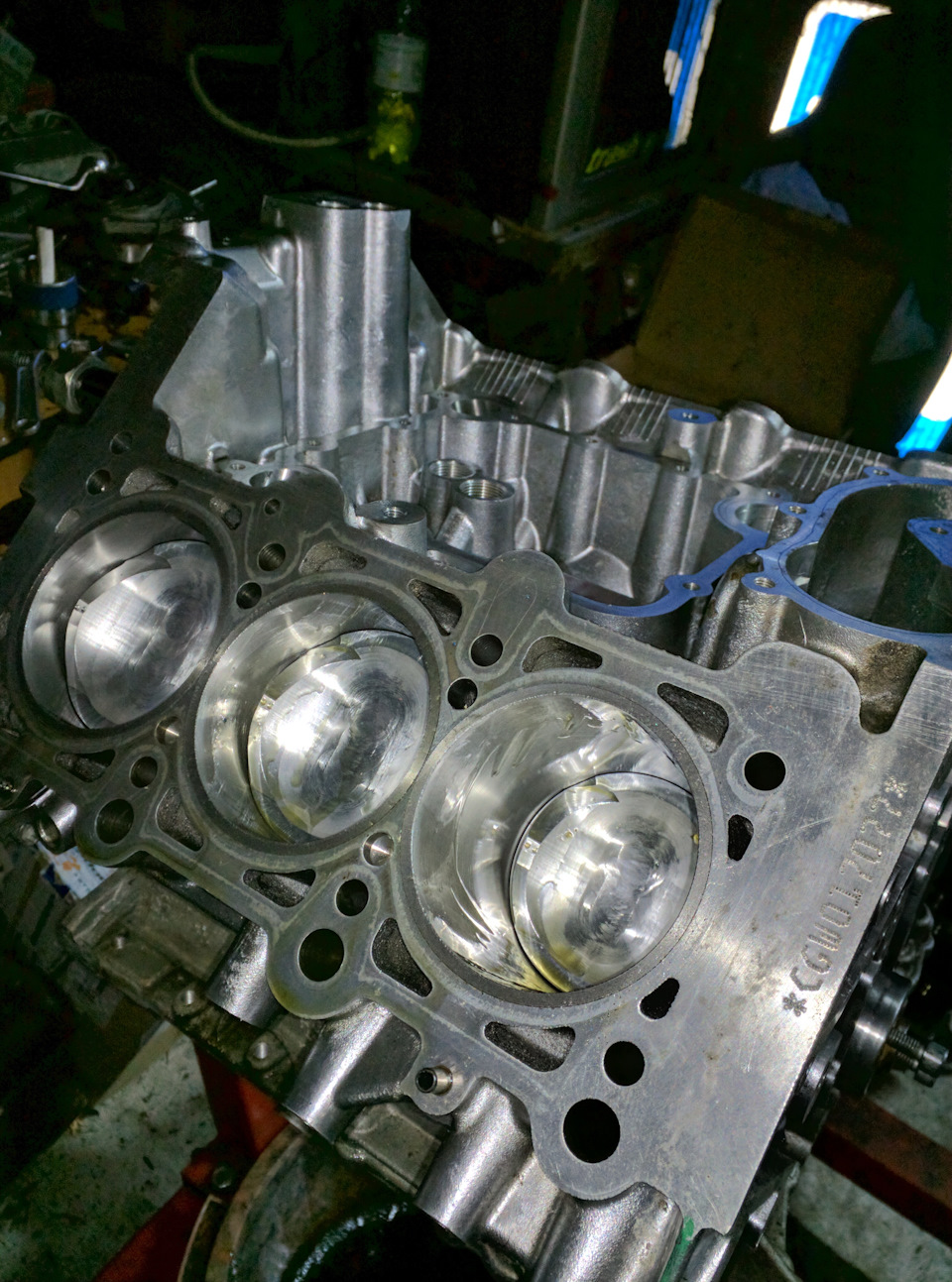

    перед тем как отремонтировал бошку, залил лавр, на расходе масла это никак не сказалось, как было 0,5 литра на 1000, так и осталось. Отремонтировал мотор, расход стал нульсен.

    3 tfsi, жрал литр на 700 км,
    поставил тудой гильзы с новыми поршнями и кольцами, расход стал не значительный с учетом того что поршня зелековка и двигло собрано на 7 сотках зазора.

    делал 9тый лансер, который лупил литр на 250 км :D:D:D:facepalm2:
    Поменял кольца, отремонтировал бошку, расход стал нульсен.

    Имел опыт заливки Лавра в цилиндры при снятой голове. После 8 часов уровень почти не ушел, при этом нагара на лицевой стороне поршней осталось более 70 %. Аналогичный опыт с ацетоном показал 100% результат. Представляется довольно сомнительным, что все эти напитки для раскоксовки оказывают какой-либо результат, кроме психологического. Зато после замены направляющих клапанов и наведения порядка с ВКГ расход масла составил условный 0.

    Потому что лавр это г..вно! Посмотри на ютубе про тесты разных раскоксовок. Я пользовался Gzox-ом. И все мониторил эндоскопом. После Gzox у меня 2 поршня стали блестеть как новые, еще два очистились процентов на 90, т.е. местами осталось чуть нагара. При следующей смене масла еще разок раскоксую, и думаю, все поршни будут блестеть.

    У меня и от лавра очищались поршни до блеска практически. Только заростают заново быстро, если расход масла есть))
    И кольца, судя по разобранным моторам, ни одна раскоксовка не очищает особо )))

    поршни будут блестеть, проплешины на стенках цилиндров будут сверкать, поршни будут звонко щелкать при холодном старте.
    ps: как сильно улучшилось состояние сальников клапанов и направляющих в результате проведенных сеансов колоноскопии?
